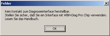

******** WBH-Diag Version 0.89 *******************************************
folgende Fehleranzeige (Pop-up Fenster):
[img]wbh-diag_0_89_Meldung_01.jpg[/img]
wbh-diag_0_89_Meldung_01.jpg [ 9.86 KiB | 22658-mal betrachtet ]
Die Bedeutung der Software-Anzeige ist mir zunächst mal nicht wirklich klar,
da das Fahrzeug ein ABS Steuergerät (ATE) besitzt.

Die sich für mich nun hieraus ergebenden Fragen sind:
1. Wieso wird das ABS Steuergerät (ATE) nicht von der WBH-Diag Version 0.89 erkannt (Fehlermeldung s. o.)?
2. Wieso erkennt VCDS-Lite Version 1.2 das ABS-Steuergerät ordnungsgemäß, zeigt jedoch einen Fehler des rechten Radsensors an, obwohl nach dem Start des Fahrzeuges die ABS Prüfsequenz normal durchlaufen wird (Lampe erlischt nach ca. 2 s), also kein Defekt vorliegen kann?
3. Wieso werden ansonsten keinerlei weitere Meßwerte (Punkte 1 bis 9, s. o.) ausgegeben?
BeitragVerfasst: Freitag 20. März 2015, 09:18
mick hat geschrieben:
Weil das Protokoll vom ABS Gerät mit der Freeware nicht abgedeckt wird.
