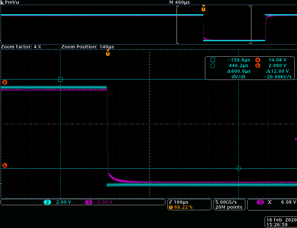

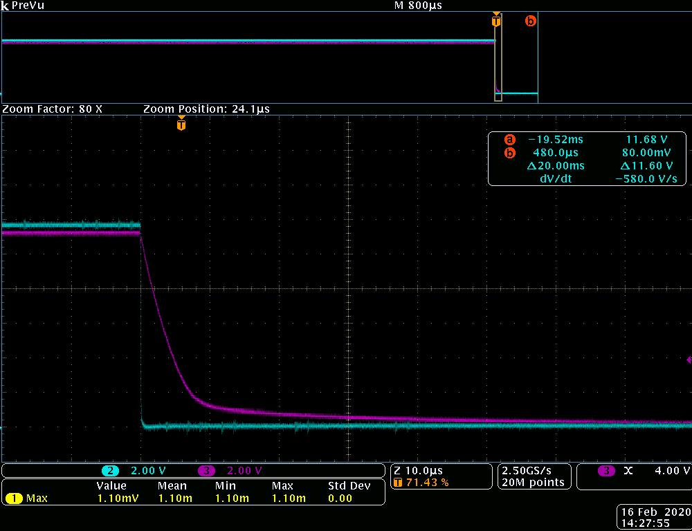

Erste Ergebnisse mit Tektronix MDO4104C:
Die Flanken vom China-OBD (FTDI und LM339) - WBHDiag098
china-obd-1.png [ 34.45 KiB | 98446-mal betrachtet ]
china-obd-2.png [ 37.95 KiB | 98446-mal betrachtet ]

Ich will jetzt die unglaubliche Arbeit von Florian nicht nochmal machen,
aber so etwas gereizt hat mich schon die Kommunikation anzusehen.
wbhdiag098 sendet 5x Init 200ms L,200ms H,1.4s L, (dazwischen je 4s H)
danach folgt 500ms H, 0.8ms L, 0.8ms H, 0.8ms L, 0.8ms H, 0.8ms L, 2,5ms H, 0.8ms L
Also praktisch kein Unterschied zwischen den beiden seriellen Adaptern.
