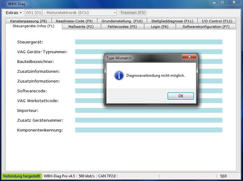

Hatte WBH-Diag 2.14 installiert. Hab mir nun 2.15 installiert und bin etwas weiter gekommen. Die Verbindung scheint hergestellt zu werden und die gelbe Led leuchtet nun bis eine Meldung von WBH-Diag kommt - siehe Bild.
BT5 Hat Firmware 4.5
Im Auto wurde nichts an der Verdrahtung verändert. Wlan am Laptop und Radio ist aus um Störungen zu vermeiden. Handy auch nicht mit dabei. Sonst wüsste ich keine weiteren Störeinflüsse.

 Betreff des Beitrags: Re: BT5 CANBus fähig?
BeitragVerfasst: Samstag 5. September 2015, 19:35
Hallo Boranier,
im Netz haben einige Probleme mit dem WBH BT5 und CAN,
( siehe Fahrzeugliste mit VWs Bj 2006 - Ende )
daher einmal mit einem anderen Interface auf die K - Line zu greifen.
Endweder klappt das und die anderen Steuergeräte laufen über die anderen
Pins, oder die Firmware für das WBH BT5 klappt noch nicht bei deinem
Auto. Mal schauen was Florian dazu sagt?

BeitragVerfasst: Montag 7. September 2015, 18:01
Ich weiß es nicht, aber es kann auch sein, daß der Passat CAN TP 1.6 nutzt. Das wird nicht unterstützt. Der WBH BT5 dürfte OK sein, da er vom Programm erkannt wird. Mal andere Steuergeräte probiert?
