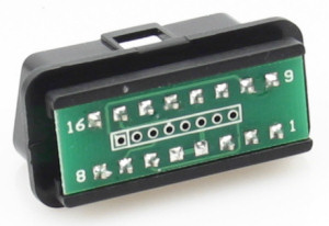

Schaltung und Aufbau
Prototyp WBH-Diag Pro Bluetooth
Basierend auf dem WBH-Diag Pro Protokollinterpreterchip ermöglicht dieses Diagnoseinterface die Diagnose bei Fahrzeugen von VAG drahtlos mitels Bluetooth. Kein Kabelgewirr mit Laptop, Netzteil und Diagnoseinterface mehr: jetzt geht's drahtlos und mobil. Keine Donglefunktion, bei der eine Hardware nur mit bestimmter Software läuft: schreiben Sie Ihre eigenes, individuelles Scantool oder nutzen Sie ein Programm von Drittanbietern.
Der Einsatz von Bluetooth integriert im Diagnoseinterface bietet zudem einige Vorteile bei der Fahrzeugdiagnose:
- Diagnoseinterface und Fahrzeug sind galvanisch vom Diagnosetool getrennt. Dadurch ist Ihr teurer Laptop, PDA etc. vor Spannungsspitzen und Pegelunterschieden zuverläßlich geschützt.

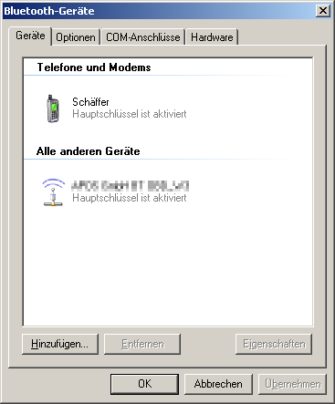

Öffnen Sie die Bluetooth Konfiguration: Start/Einstellungen/Systemsteuerung/Bluetooth-Geräte oder durch Doppelklick auf das Bluetooth-Symbol im Traybar.
Klicken Sie auf Hinzufügen
Aktivieren Sie die Option Gerät ist eingerichtet... und klicken Sie auf Weiter.
Es wird nach neuen Bluetoothgeräten gesucht. Das WBH-Diag Pro BT Interface wird als Serial Adaptor gefunden. Wählen Sie den Eintrag aus und klicken Sie auf Weiter.
Aktivieren Sie Hauptschlüssel aus der Dokumentation verwenden und tragen Sie das Paßwort 1234 ein. Weiter.
Es kann auch sein, daß Sie erst nach dem Paßwort gefragt werden, wenn Sie das erste mal mit einem Scantool o. ä. auf den WBH-Diag Pro BT zugreifen wollen.

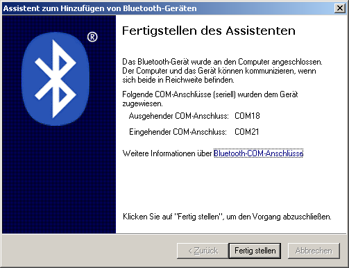

Die Geräteinstalltion läuft durch und es wird Ihnen anschließend der zugewiesene COM-Anschluß gezeigt. Wichtig ist der Ausgehende (hier: COM18. Fertig stellen.

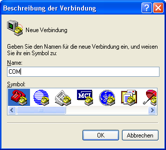

Starten Sie das Programm und ignorieren Sie alle Abfragen und Hinweise duch klicken auf Abbrechen bzw. Ja bis Sie den abgebildeten Diaglog sehen.
Geben Sie einen beliebigen Namen ein und klicken Sie auf OK.

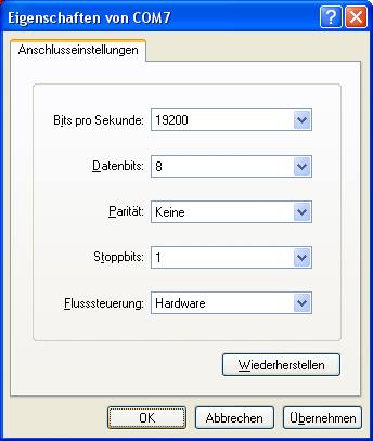

Wählen Sie den COM-Port, der als ausgehender Port dem Bluetooth Serial Adaptor bei der vorhergehenden Installation zugewiesen wurde. Klicken Sie auf Konfigurieren.
Wählen Sie die abgebildeten Einstellungen. OK.

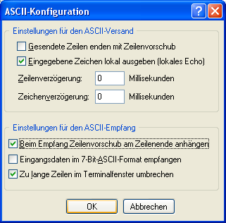

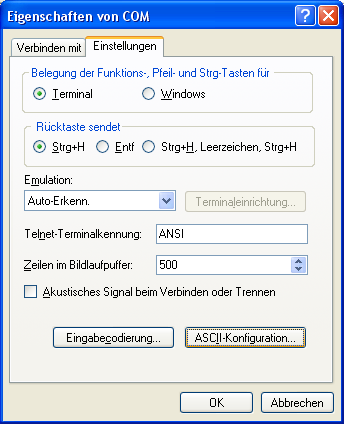

Wechseln Sie auf die Registerkarte Einstellungen und klicken Sie dort auf ASCII-Konfiguration.
Stellen Sie die Optionen wie gezeigt ein.
OK.
OK.

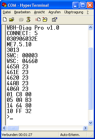

Nun können Sie mit dem WBH-Diag Pro BT kommunizieren: Wählen Sie den Menüeintrag Anrufen/Anrufen, um die Verbindung aufzubauen. Die blaue LED am WBH-Diag Pro BT leuchtet nun dauerhaft.
Drücken Sie einmal <Return> so daß der Eingabeprompt ">" erscheint.
Geben Sie "ati" ein und drücken Sie <Return>, so daß die Gerätekennung erscheint.
Nach der Befehlseingabe wird bei HyperTerminal die Zeile, in der der Befehl eingegeben wurde durch die Daten des WBH-Diag Pro überschrieben. Deshalb können Sie im Screenshot nicht die Befehle erkennen. Achten Sie auch darauf, daß ggf. nicht der gesamte Befehl durch die empfangenen neuen Daten überschrieben wird. Das kann dazu führen, daß in der Zeile mehr steht, als eigentlich zur Antwort gehört.
Schalten Sie die Zündung Ihres Fahrzeuges ein und geben Sie dann "atd01" und <Return> ein, um sich mit dem Motorsteuergerät zu verbinden. Sobald die Verbindung hergestellt wurde, leuchtet die grüne LED am WBH-Diag Pro BT dauerhaft und es werden die Steuergerätekenndaten ausgegeben.
Der Beispielscreenshot zeigt die Abfrage der gespeicherten Fehler (DTCs) und das Auslesen der Meßwerte in Gruppe 01.

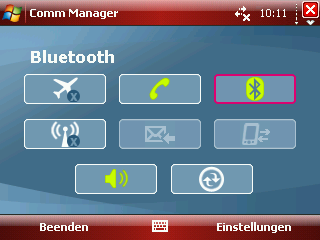

Aktivieren Sie im CommManager (Start/Einstellungen/Verbindungen) die Bluetoothunterstützung.

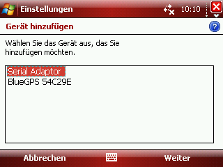

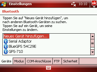

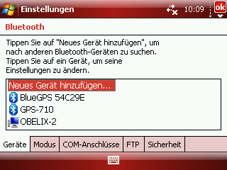

Wählen Sie Start/Einstellungen/Verbindungen und öffnen Sie Bluetooth.
Klicken Sie auf Neues Gerät hinzufügen.
Es wird nach einem Bluetoothgerät gesucht. Nach einigen Sekunden sollte Serial Adaptor gefunden werden.
Wählen Sie diesen Eintrag aus und klicken Sie auf Weiter.

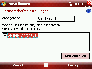

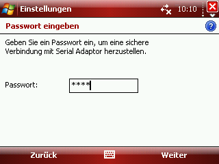

Tragen Sie das Paßwort ein. Dieses lautet 1234. Klicken Sie auf Weiter.
Setzen Sie ein Häkchen bei Serieller Anschluss und klicken Sie auf Fertig.

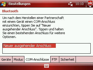

Zurück bei der Geräteauswahl, wechseln Sie auf die Registerkarte COM-Anschlüsse.
Tippen Sie auf Neuer ausgehender Anschluss.
Wählen Sie Serial Adaptor aus und tippen Sie auf Weiter.

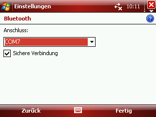

Wählen Sie einen freien COM-Anschluß. Dieser darf bisher nicht von einem anderen Gerät benutzt werden. Dies können Sie auf der Registerkarte COM-Anschlüsse zwei Schritte zurück überprüfen.
Tippen Sie auf Fertig.

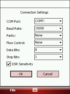

Nachdem Sie Ihr Gerät einmal eingerichtet haben, können Sie jederzeit darauf zugreifen. Stellen Sie dazu sicher, daß Bluetooth auf Ihrem PDA aktiviert ist und WBH-Diag Pro BT betriebsbereit ist (blaue LED blinkt). Für eine einfache Datenabfrage wird das Freeware Terminalprogramm TTY (
Download) genutzt. Installieren Sie das Programm wie üblich auf Ihrem PDA und starten Sie es anschließend.
Wählen Sie File/Settings und stellen Sie die abgebildeten Parameter ein, wobei Sie bei COM Port den von Ihnen eingestellten Port für den Serial Adaptor wählen.
Tippen Sie auf OK.

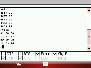

Am unteren Bildschirmrand aktivieren Sie die Option Echo und CR/LF.
Der Beispielscreenshot zeigt die Abfrage der gespeicherten Fehler (DTCs) und das Auslesen der Meßwerte in Gruppe 02.

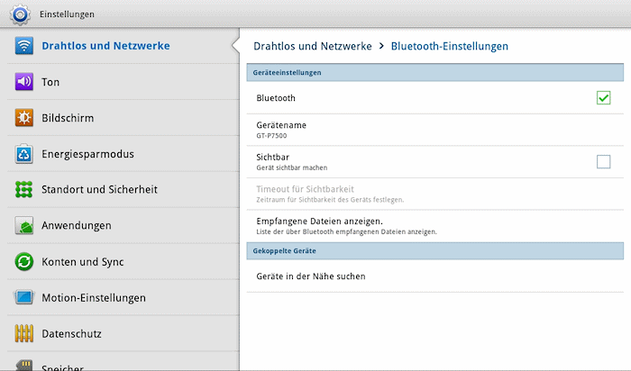

Bluetooth Geräteinstallation unter Android:
- Verbinden Sie Ihr WBH-Diag Pro BT mit dem Fahrzeug, so daß es mit Spannung versorgt wird und die blaue LED blinkt.

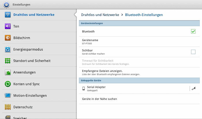

Öffnen Sie die Einstellungen und wechseln Sie in die Ansicht Drahtlos und Netzwerke > Bluetooth-Einstellungen.
Tippen Sie auf Geräte in der Nähe suchen.

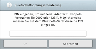

Sobald der Serial Adapter gefunden ist, tippen Sie auf Serial Adapter in der Rubrik Geräte gefunden.
Geben Sie das Paßwort 1234 ein.
Das neue Gerät wird in der Liste der Bluetoothverbindungen als "gekoppelt" aufgeführt.

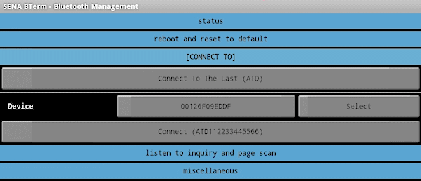

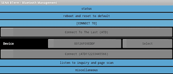

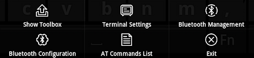

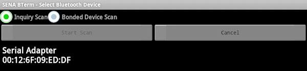

Starten Sie das Terminalprogramm. Wählen Sie aus dem Programmenü Bluetooth Management.
Tippen Sie auf Connect to und anschließend auf Select in der sich öffnenden Rubrik.
Tiipen Sie auf Start Scan. Kurz darauf sollte der Bluetooth Serial Adapter aufgelistet werden. Tippen Sie den Eintrag an.
Sie gelangen zurück zur vorherigen Auswahl. Klicken Sie dort auf die Schaltfläche Connect () (in Klammern steht die ID des Adapters).

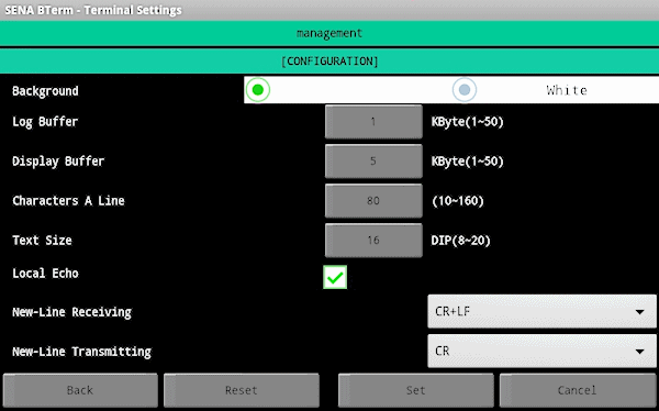

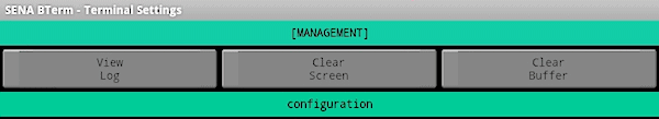

Wählen Sie aus dem Programmenü Terminal Settings.
Tippen Sie auf configuration.
Wählen Sie bei New-Line Receiving den Eintrag CR+LF und bei New-Line Transmitting den Eintrag CR aus und klicken Sie dann auf Set.
Jetzt können Sie auf die Oberfläche tippen, um die virtuelle Tastatur einzublenden und die Befehle zur Steuerung des WBH-Diag Pro BT eingeben.

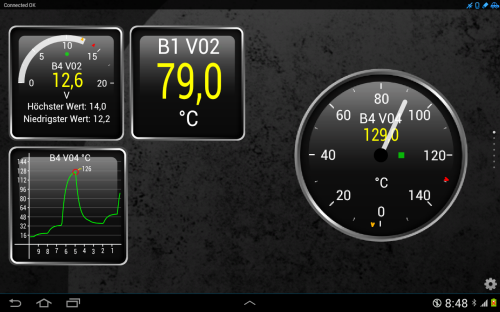

Die App
Torque stellt auf einem Android Gerät OBD Daten auf optisch ansprechenden und sehr individuell konfigurierbaren
virtuellen Meßgeräten ("Gauges") dar. Primär ist sie dazu da, OBD II Daten über ein

Starten Sie wieder Torque und lassen Sie die App eine Verbindung zum Fahrzeug aufbauen. Wenn dies erfolgreich war, blinken die Icons unter dem App Namen nicht mehr.
Tippen Sie auf Echtzeit Informationen auf dem Hauptschirm.
Jetzt können Sie Ihr Dashboard individuell gestalten:
- Tippen Sie lange auf eine freie Stelle und wählen Sie Anzeige hinzufügen.
- Wählen Sie eine Anzeigeart aus.
Es wird dann eine Liste mit allen verfügbaren Meßwerten angezeigt. Etwa ab der 15. Zeile (nach den Beschleunigungssensoren) kommen die VAG Meßwertblöcke (Block 01(1) Value 01 usw.). Die Berechnung und Beschriftung stimmt ggf. nicht immer. Wird diese Liste nicht angezeigt, obwohl eine Verbindung zur ECU besteht, ist das ein/der Fehler von Torque - siehe weiter unten. Wählen Sie einen Meßwert für Ihre Anzeige aus.
Fehlende Meßwerte: Wenn Torque die VAG Meßwertblöcke nicht zur Auswahl anbietet oder später nach einem Neustart der App keine Meßdaten in bereits konfigurierten Gauges anzeigt, obwohl eine Verbindung zum Interface und zur ECU besteht, dann ist das der noch bestehende primäre Fehler der App. Folgender Workaround hilft bei mir:

Verbinden Sie die Anschlüsse eines OBD2- oder VAG 2x2-Stecker mit den Anschlüssen K, L, VCC (Batterie Pluspol) und GND (Masse) auf der Platine.
Welchen Stecker Sie benutzen, ist abhängig von den Anschlüssen an Ihrem Fahrzeug. Wenn Sie einen OBD-2 Stecker anlöten und zusätzlich ein VAG 2x2 Kabel parat haben, sind Sie auch für ätere Fahrzeuge gerüstet.
| VAG 2x2 Pin | OBD2 Pin | Beschreibung |
| 1 | 15 | ISO 9141-2 L Ausgang |
| 2 | 7 | ISO 9141-2 K Ausgang |
| 3 | 16 | Batterie-Spannung +12V |
| 4 | 4+5 | Masse |
